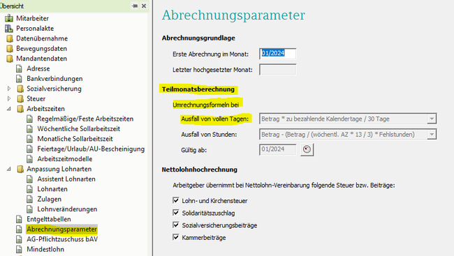

Bin zwar nicht der Lohn & Gehalt-Spezialist, weil LODAS-Anwender seit Anbeginn der Zeit, aber ich vermute, dass dies hier die von Ihnen gesuchte Einstellung ist:

Hier würde ich die Finger raus lassen.
Besser eine Lohnart kopieren, als das gesamte Verfahren ändern.
Oder jemand fragen.
ulli_preuss
Nachricht 9 von 11
1317 Mal angesehen
@platinblond
Die Frage muss gestattet sein: Warum?
