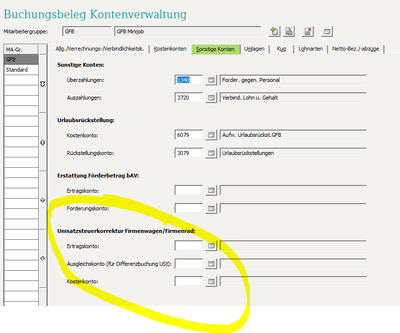

Guten Tag, welche Konten haben Sie hier eingetragen? Ertragskonto, Ausgleichskonto, Kostenkonto
Kurt
Nachricht 17 von 20
889 Mal angesehen
Guten Morgen!
Genau das wollte ich auch fragen. Hat dazu jemand eine Antwort, welche Konten eingetragen werden müssen?
fraua
Nachricht 18 von 20
864 Mal angesehen
Ich habe die Konten 4947/4946/6072 (skr04).
