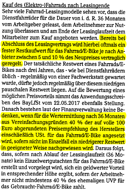

Hallo Frau Niemeyer,
nur als Ergänzung zum Thema E-Bike Leasingmodell: Kennen Sie das Anwendungsschreiben des BayLfSt vom 22.05.17?  Aus Lexinform aktuell Nr. 25 vom 23.06.17:
Wenn das berücksichtigt wird (wobei mir auch ganz logisch erscheint, dass der Restwert nach 36 Monaten nicht nur 5% beträgt) sieht die Vorteilhaftigkeit dieses Modells (der Leasingbranche) gar nicht mehr so toll aus...

Hallo Herr Müller,
vielen lieben Dank für den Hinweis, diese Thematik ist bekannt und wird bereits im Unternehmen diskutiert.

Noch als Hinweis zu Herrn Müllers Information. Die Leasinganbieter "bewegen" sich scheinbar in der Sache. Hier ein paar Infos:
https://www.sazbike.de/hersteller/jobrad/leasingraeder-neu-bewertet-1304721.html
http://www.eurorad.de/content/uploads/2017-08-28-News-10-Regelung-an-UN.pdf
Und nach Information eines Mandanten bietet Jobrad wohl auch eine für den Leasingnehmer kostenfreie Lösung, mindestens für die Altfälle.
