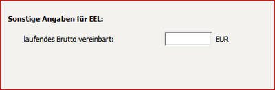

Die Lösung sieht wie folgt aus (bzw. war damals so, es wird wohl immer noch so sein):
Personaldaten/Beschäftigung/Schnellerfassung/Entlohnung/ und dann kommt ein Feld
"Sonstige Angaben für EEL - laufendes Brutto vereinbart"
hier ein Ausschnitt
Dort trägt man das vereinbarte Brutto vor Kurzarbeit ein.
Das ist die Lösung am 27.05.2020
