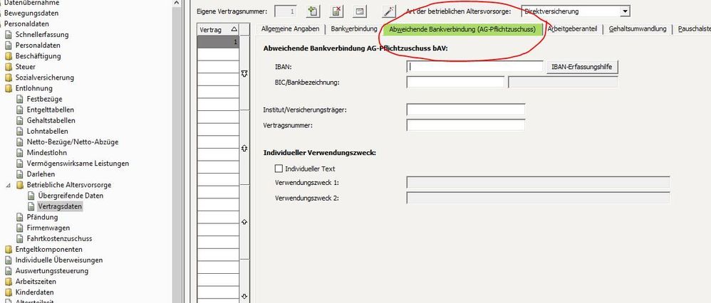

ich habe ein Problem bei der Anlage eines bAV-Vertrages in Lodas (oder ich habe einen Denkfehler).
Ein Mitarbeiter hat seit Jahren einen bAV-Vertrag (Direktversicherung) und wandelt monatlich 100 € um. Nun zahlen wir seit April 2021 den AG-Pflichtzuschuss in Höhe von 25 % (statt der vorgeschriebenen 15%). Allerdings kann bei dem bestehenden Vertrag der monatliche Beitrag nicht erhöht werden, so dass der Mitarbeiter eine neue Direktversicherung nur für den AG-Pflichtzuschuss abgeschlossen hat.
Der erste Vertrag soll also wie gehabt abgerechnet werden, in den zweiten soll der AG-Pflichtzuschuss von 25 € fließen. Wie kann ich das in Lodas abbilden?
Den zweiten Vertag habe ohne Entgeltumwandlung angelegt. Beim ersten Vertag habe ich den AG-Pflichtzuschuss aktiviert, dann wird dieser aber auch automatisch in den ersten Vertrag überwiesen oder?

vielen Dank für die schnelle Antwort. Eine Möglichkeit, die Beiträge für den AG-Pflichtzuschuss per Lastschrift einziehen zu lassen, gibt es somit nicht. Sehe ich das richtig? Lösen wohl alle Abrechnungsstellen dieses Problem so?
Wir haben einen Gruppenvertrag, der in einer Summe eingezogen wird..
Viele Grüße, Simone

für die Erstellung einer Überweisung mit abweichender Bankverbindung müssen die Felder IBAN und Institut/Versicherungsträger gefüllt sein.
Ansonsten wird der AG-Pflichtzuschuss auf die unter der Registerkarte Bankverbindung gespeicherte Bankverbindung überwiesen.
Die Möglichkeit, das Lastschriftverfahren als Zahlungsart abweichend zu hinterlegen, gibt es leider nicht.

wenn ein AG-Zuschuss zum Altvertrag in einen neuen Zusatzvertrag eingezahlt wird, wie erfasse ich den richtig in LODAS?
Altvertrag ab 01.2021 kopieren, AG-Pflichtzuschuss Variante auswählen und damit der AG-Betrag auf separates Konto und unter anderen Vertragsnummer eingezahlt wird unter "Abweichende Bankverbindung AG-Pflichtzuschuss" erfassen?
Für die In-sich-Berechnung in LODAS: muss ich auch den Vertrag ab 01.2021 kopieren, AG-Zuschuss auswählen und den geminderten Umwandlungsbetrag eingeben?
Danke im Voraus
Verena_Heinlein
Nachricht 8 von 8
186 Mal angesehen
richtig, wenn der AG-Pflichtzuschuss an eine andere Bankverbindung/Versicherung abgeführt werden soll, erfassen Sie diese in der Registerkarte "Abweichende Bankverbindung (AG-Pflichtzuschuss)".
Verstehe ich Ihre zweite Frage richtig?
Sie möchten, dass der AG-Pflichtzuschuss mit der Gehaltsumwandlung verrechnet wird, sodass sich der Gesamtbeitrag für diesen Vertrag nicht ändert?
Falls ja, ist der Vertrag ebenfalls zu kopieren und mit der Variante "von Hundert" abzurechnen. Im Dokument 1004820 erhalten Sie weitere Informationen.
