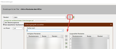

@rschoepe  schrieb:
@LeDyb  schrieb:
Eventuell könnte man über das Daten-Analyse-System Personalwirtschaft gehen, da kenn ich mich aber leider noch nicht zu sehr aus.
Nee, das möchte auch immer einen konkreten Mandanten haben, zu dem die Daten abgerufen werden.
Man kann auch mehrere Mandanten in einer Daten-Analyse haben.

Solange man beim Erstellen oder späteren Änderung der Auswertung im Filter keine Mandanten ausgewählt hat, kann man eine Auswertung auch problemlos sichern und die Sicherungsdatei als Download zur Verfügung stellen.
Ansonsten sind außer der Benutzernummer des Erstellers der Auswertung keine sensiblen Daten (Beraternummer, Mandantennummer, etc.) vorhanden.
Ist NukoUser überhaupt irgendwie sensibel?
Da man XML-Dateien hier leider nicht zu einem Beitrag hochladen kann ( @Dirk_Jendritzki ? Ja, der Bedarf war bisher nicht wirklich vorhanden) , muss das über einen anderen Onlinespeicher/Filehoster passieren.
Man könnte auch den Dateiinhalt teilen, was aber schon bei dieser simplen Auswertung ne Menge Text ist:
Den Inhalt in eine neue Textdatei kopieren und als Kinderdaten_Auswertung.xml speichern.
Dann in der Daten-Analyse einspielen.
