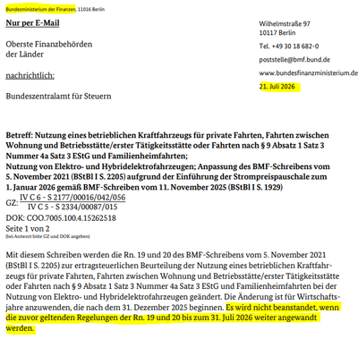

Steht doch im BMF-Schreiben vom 21.07.2026:

Ist halt jetzt eben die Fragestellung, die Anwendung bis 31.7.26 betrifft wohl was anderes (Erstragsstuer) aber nicht die Ladepauschale.

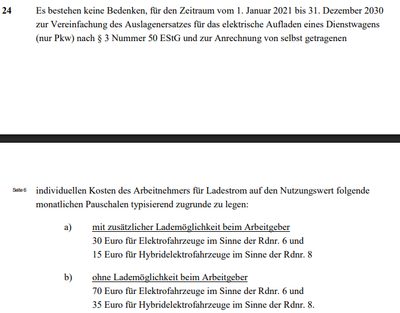

Ähm ... das BMF-Schreiben verweist auf dass vorherige BMF-Schreiben vom 05.11.2021, was wiederum auf das BMF-Schreiben vom 29.09.2020 verweist, worin die Ladepauschale in RZ 24 glasklar steht:

Aber ebenso auch auf das BMF vom 11.11.2025 (gleich in der Überschrift)

Maßgeblich ist doch, das BMF-Schreiben vom 11.11.2025 (IV C 5 - S 2334/00087/014/013, BStBl I S. 1929), das das Schreiben vom 29.09.2020 (BStBl I 2020, 972) ersetzt.
