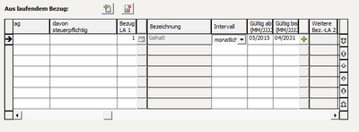

Damit bekomme ich es aber nicht abgebildet. Richtig bekomme ich es hin, wenn ich den Betrag splitte und zwei Verträge mit der selben Vertragsnummer anlege und einen mit 15% AG-Zuschuss auf 276,00 Euro anlege und einen mit der Restsumme von 137,60 Euro ohne einen Zuschuss.

Wenn in den Vertragsdaten der betrieblichen Altersvorsorge eine Gehaltsumwandlung von 413,60 € erfasst wird, werden die 15% AG-Pflichtzuschuss immer automatisch von diesem Betrag errechnet.
Sie können die beiden Direktversicherungen in zwei Verträgen unter Personaldaten | Entlohnung | betriebliche Altersvorsorge anlegen. Die Lohnarten auf der Brutto/Netto-Abrechnung werden jedoch immer zusammengefasst.
Die Programmlogik funktioniert in diesem Fall so, dass durch die Schlüsselungen in den bAV-Verträgen erkannt wird, welche Stammlohnarten zur Abrechnung verwendet werden müssen. LODAS durchsucht Ihre angelegten Lohnarten und beginnt dabei bei der kleinsten eigenen Lohnartennummer.
Die erste eigene Lohnartennummer, welche die benötigte Stammlohnart enthält, wird für die Abrechnung herangezogen. Eine abweichende Lohnartennummer kann in den Verträgen der betrieblichen Altersvorsorge nicht hinterlegt werden.
