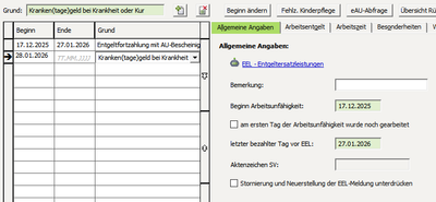

Es müsste bei einer durchgehenden Krankheut so bei dir aussehen:
Falls nicht oder falls andere Krankheitszeiträume vorhanden sind, bräuchte man alle Details, um irgendwas sagen zu können.
Was steht im Fehlerprotokoll vom Januar?

einmal das Fehlerprotokoll und einmal die Fehlzeiten.
pogo
Nachricht 6 von 12
1175 Mal angesehen
Wenn das Krankengeld im Januar beginnt, muss DÜ EEL auch aufgerufen werden, wenn man sich im Bearbeitungsmonat Januar befindet.
Beginn Arbeitsunfähigkeit und letzter bezahlter Tag ist wie in meinem Bild erfasst?
Ansonsten die Krankengeldfehlzeit nochmal löschen und neu erfassen. Vielleicht hilft das, wenn sonst alles passt.

mit eingestellten Bearbeitungsmonat Januar habe ich den Abruf DÜ Entgeltersatzleistung durchgeführt.
Zurück kam das Fehlerprotokoll??????!!!!!!

Da ich es genau wie beschrieben mache und es so auch immer klappt, sollte unbedingt der Kontakt zu DATEV gesucht werden.
Wie aber auch schon von @björn erwähnt, sieht man die Bescheinigung auch in der Probeabrechnung Februar, wenn die Daten korrekt erfasst sind.

Wichtig zurück in den Januar gehen zum abrufen. Das scheint lt. Fehlerprotokoll nicht geschehen zu sein.
Wichtig auch : die rechte Seite korrekt ausfüllen
