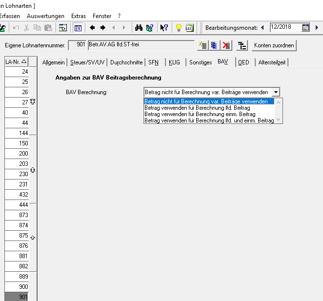

die bAV-Lohnart (bei uns die Stamm LA 901) ist seinerzeit von unserem Steuerberater mit:" Betrag nicht für Berechnung var. Beiträge berechnen".
Sieh dir mal bitte den Screenshot an, da kann ich nicht "Erstattung gemäß Umrechnungsformel" auswähelscreen.png

nicht unter BAV, sondern unter Steuer/SV/UV.

an der von dir genannten Stelle habe ich, wie ich weiter oben schon geschrieben hatte, folgende Schlüsselung drin: "unter Steuer/SV/UV ist "volle Erstattung bei BV".
Trotzdem wird der AG-Anteil zur bAV nicht im AAG-Antrag ausgewiesen.
