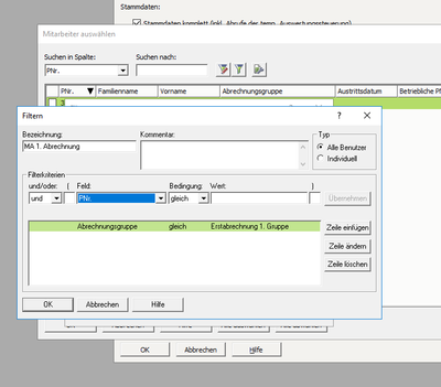

Also wieder an allen benötigten und auch möglichen Stellen Filter anlegen:
Bis hierher sieht es ganz gut aus:

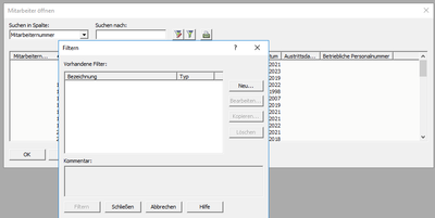

Beim zweiten Mal schon nicht mehr, weil die Filter alle verschwunden sind .. '**bleep**':

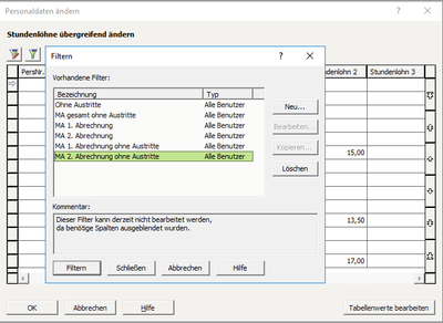

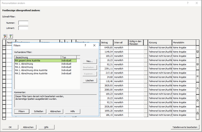

Dass Filter aber doch irgendwo gespeichert werden, erkennt man daran, dass im Dialog 'Mitarbeiter übergreifend ändern, Entlohnung, Festbezüge bzw. Stundenlöhne' die eingestellten Filter immer noch vorhanden sind:

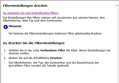

Diese ganze Filtergeschichte war zwar schon immer ein einziger nerviger Murks (und ist wohl der einzige Teil, der noch die alte Windows-Hilfe nutzt, die zudem immer noch in Teilen falsch ist [*]) aber dass jetzt Filter nur einmal benutzbar sind und nicht gespeichert werden, ist die Krone. Das kann doch alles nicht wahr sein!
[*] Filtereinstellungen drucken
Den Punkt habe ich in noch keiner Version gefunden:

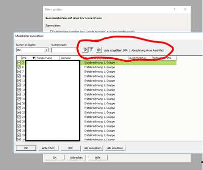

Hallo @MartinSeemann ,
ich habe zwischenzeitlich eine "Lösung" gefunden ...
Bitte gehen Sie in die Dialoge Daten senden ... und dann Personalnummern für Probeabrechnung:.
In dem Fenster Mitarbeiter auswählen auf das linke Filtersymbol klicken und die vorhandenen Filter prüfen und ggf. anpassen. Falls -wie in meinem Ausgangsfall- keine Filter vorhanden sind, bitte jetzt die gewünschten Filter anlegen.
(Am besten ist es alle Tabellenfelder auszuwählen: Klick auf das Symbol rechts neben der Filteraktivierung.)
Eventuell müssen Sie Ihre einzelnen Filter einmal hintereinander einstellen. Zumindestens hat dies bei mir für Abhilfe gesorgt.
