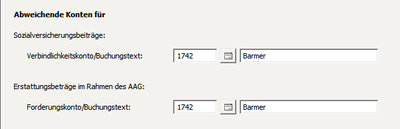

1. Unter Mandantendaten\Finanzbuchführung\Buchungsbeleg allgemein kann man für den Buchungstext wählen zwischen Kontenbeschriftung und Lohnarten. Wenn man hier die Lohnarten wählt, werden nicht alle Buchungen pro Konto in einer Summe ausgewiesen, sondern nur alle Buchungen einer Lohnart bzw. Nettolohnart in einer Summe.
2. Unter Mandantendaten\Sozialversicherung\Krankenkassen kann man unten abweichende Konten erfassen. Wenn man hier zwar das selbe Konto aber unterschiedliche Buchungstexte, z. B. den Namen der Krankenkasse erfasst, hat man für jede Krankenkasse eine Buchung pro Monat.

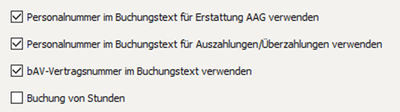

Neben den Lohnarten gibt es noch:
Dadurch werden alle Buchungen pro AN/Vertrag erstellt.

Bitte dran denken, dass
PNR im Buchungstext für Erstattung AAG verwenden
nicht mehr "zulässig" ist (Lt. DS-GVO handelt es sich bei der PNR, um personenbezogenen Daten) . Daher entsprechend das Häkchen rausnehmen.
Siehe dazu auch diesen Beitrag

Hallo, vielen Dank für die Hinweise.
Die Häkchen sind bereits gesetzt. Eine tiefergehende Selektion scheint nicht möglich zu sein. Zur Abstimmung der Verbindlichkeitskonten würde es hilfreich sein, wenn die zusammengefassten Beträge aufgeschlüsselt werden können.
Vllt. hat diesbezüglich jemand eine Ahnung, wo ich das finden könnte!? Bzw. hat jemand eine Anleitung, um im Daten-Analyse-System genau diese Aufschlüsselung vorzunehmen.
