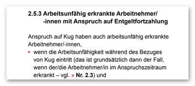

Auszug aus dem Merkblatt 8a der AA für Arbeitgeber
Und Anspruchszeitraum ist immer der Kalendermonat - ansonsten bitte eine offizielle Quelle nennen, die eine andere Handhabe belegt. Man lernt ja schließlich nie aus und will gerade wegen der regelmäßigen KUG-Prüfungen durch die Arbeitsagentur vor Ort auch keine fehlerhaften Abrechnungen produzieren.
Das wird dann direkt im Bewilligungsbescheid der Arbeitsagentur erwähnt.
Ich habe einen Mandanten, bei dem die Vereinbarung zur Einführung von Kug mit den Mitarbeitern erst zum 20.3. getroffen wurde.
Der Anspruchszeitraum beginnt mit dem 1.3.
Kurzarbeitergeld wurde aber erst ab dem 20.3. bewilligt.
Eine Krankheit vom 15.3. bis 24.3. ist also als krank vor Kug zu sehen.
Bin da schon gespannt, was die KK beim Erstattungsantrag sagt.
