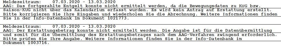

Ich habe einen gastronomischen Betrieb, der dank Corona lahmgelegt wurde.
100% Kurzarbeit beginnt ab 22.03.2020
Ein Mitarbeiter war vom 07.-13.03.2020 krank.
Das Fehlerprotokoll sagt nun:
Ich steh auf dem Schlauch...
Muss ich jetzt sämtliche KUG-Tage über das Kalendarium eingeben, damit Lodas versteht, dass der Mitarbeiter vor KUG krank war?
Und wenn ja, gilt dies nur für solch relevanten Fälle?
Oder kann ich alternativ irgendwo Tag X als Beginn Kurzarbeit hinterlegen? Damit Lodas versteht, dass der AAG-Antrag bitte gestellt wird?!
So ganz glücklich bin ich mit den Lexinform-Dokumenten bisher nicht geworden und brauche daher die Schwarmintelligenz.

Hallo Frau Koch,
die KUG-Stunden ab 22.03.2020 sind über das Kalendarium zu buchen, damit der AAG-Antrag für den vor KUG liegenden Zeitraum erstellt werden kann.
Beste Grüße Monique Müller

sokrates
Nachricht 4 von 14
1831 Mal angesehen
Hallo Cox,
damit Lodas erkennt, dass die Kranktage nicht innerhalb von Kug liegen, müssen die tatsächlichen KUG-Tage über das Kalendarium erfasst werden.
Die Eingabe des Kranktages im Kalendarium ist falsch (einfach löschen), stattdessen also die Tage ab 22.03. im Kalendarium mit KU/410 erfassen.
Dann klappt es"

h-schwert1
Nachricht 13 von 14
493 Mal angesehen
Hallo!
Ich denke ich habe ein ähnliches Problem wie oben beschrieben, aber die Lösung noch nicht gefunden:
Bei mir erscheint die zweite Fehlermeldung aus dem ersten Post: "AAG: Der Erstattungsbetrag konnte nicht ermittelt werden..."
Es geht um einen Gastronomiebetrieb mit Kurzarbeit ab dem 21.03. (Samstag)
Die Mitarbeiterin war vom 18.03. bis 24.03. krank. Sie arbeitet normalerweise Mo, Mi, Do, Fr
Ich habe im Nachberechnungs-Kalendarium den 23.03. (Montag) mit LA413 sowie 25.-27.3. & 30.3 (Mi-Fr & Mo). mit LA410 erfasst.
Bei den Fehlzeiten sind 18.3.-24.3. erfasst.
Welche Information fehlt dem Programm noch um den AAG zu machen?
