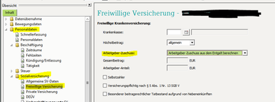

In der freiwilligen Versicherung werden bei Teilmonaten oder Unterbrechung die Beiträge und AG-Zuschüsse auf Basis der SV-Tage gekürzt. Und da diese mit der genannten Fehlzeit einen Zeitmonat weiterlaufen, werden auch noch Beiträge fällig.

Vielleicht hilft ja den AG-Zuschuss der freiwilligen Versicherung auf Berechnung aus Entgelt umzustellen.
