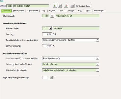

Ich habe mir hierzu eine Lohnart gebastelt, die je nach Kalenderjahr mit dem entsprechenden Steuerschlüssel (10 für 2024 und 7 für 2023) gebastelt.
Ich habe folgende LA verwendet:
Die weiteren Einstellungen bitte selbst prüfen.
Ich werde für alle, für die ich Korrekturen aus 2023 vornehme dann die Lohnsteuerbescheinigung 2025 manuell korrigieren im Bereich der PV Beiträge, da ich die aus 2023 noch als Minderung berücksichtigen muss.

vielen Dank für Ihre Antwort, (die ich so auf die Schnelle nicht nachvollziehen kann). Aber noch eine Nachfrage zu meinem Verständnis:
Meines Wissens gab es die lohnsteuerliche Berücksichtigung der ab 07/2023 verminderten SV-Beiträge im Kalenderjahr 2023 noch gar nicht. In den Lohnsteuertabellen wurde erst 2024 entsprechend berücksichtigt, dass der höhere SV-Abzug auch zu einem höherer LSt-Abzug führt. Oder habe ich das falsch in Erinnerung?
Birdy87
Nachricht 14 von 20
523 Mal angesehen
Sie haben Recht, Vielen Dank für den Hinweis, den hätte ich glatt übersehen!!!
