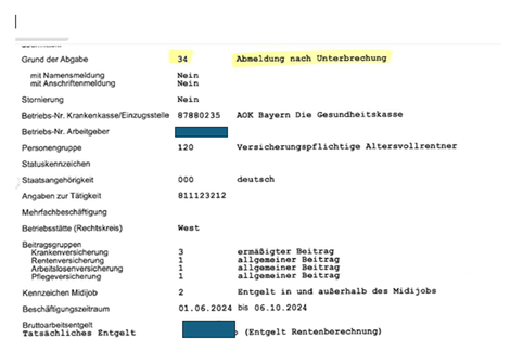

Die Arbeitnehmerin ist erkrankt seit 07.08.24 (bis jetzt). Jetzt hat mir die Krankenkasse mitgeteilt, das bei Altersvollrente nur 4 Wochen Lohnfortzahlung besteht, sprich wir brauchen eine Abmeldung zum 07.09.24 mit Grund 34. Was muss ich in den Fehlzeiten eingeben, damit mir das Programm diese erstellt? ich hatte drin "07.08. - 06.09. Lfz mit AU". Und dann ab 07.09.24 Krankengeld. Dann wurde mir aber eine Abmeldung mit Grund 34 zum 06.10. erstellt.

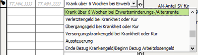

Als Fehlzeit nach der Entgeltfortzahlung gibt es die Fehlzeit "Krank über 6 Wochen bei Erwerbsminderungs-/Altersrente".

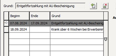

Grade mit der Krankenkasse telefoniert. Die 4 Wochen sind tatsächlich mist. Eigentlich hätten 6 Wochen Lfz abgerechnet werden sollen (bis 17.09.) und dann + 4 Wochen eine Abmeldung zum 15.10. erstellt werden..
Glaub dort kennt sich auch keiner mehr aus. Habe jetzt folgende Fehlzeiten erfasst, mal schauen ob das damit ein Ende hat.

bei der Fehlzeit "Krank über 6 Wochen bei Erwerbsminderung / Altersrente" endet das Versicherungsverhältnis nach Ablauf eines Zeitmonats ohne Entgelt.
In Ihrem Fall wird daher eine Abmeldung mit dem Grund der Abgabe 34 zum 17.10.24 erstellt.
