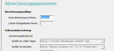

im Verarbeitungsprotokoll wird Ihnen ein Hinweis dahingehend ausgegeben, mit welcher Formel für die Teilmonatsberechnung gerechnet wird.
Die Formel für den Ausfall von vollen Tagen können Sie unter Mandantendaten | Abrechnungsparameter in der Gruppe "Teilmonatsberechnung" oder abweichend bei einzelnen Mitarbeitern unter Stammdaten | Arbeitszeiten | Regelmäßige/Feste Arbeitszeiten in der Gruppe "Abweichende Formeln für Teilmonatsberechnung und Ermittlung Erstattungsbetrag bei Entgeltfortzahlung" hinterlegen. Diese Einstellung hat Vorrang vor den Einträgen beim Mandanten.
Weitere Informationen entnehmen sie bitte unserem Dokument 9226156 - Abrechnungsparameter (Arbeitsbereich).

Vielen lieben Dank für die Antworten.
Es lag an der Formel!
Ulrike27_5
Nachricht 12 von 14
1681 Mal angesehen
So, nochmal zum Thema.
Nachdem ich die Umrechnungsformel geändert habe, hat das gestimmt, mit dem Kind krank.
Nun, hat sich aber bei den anderen Krankmeldungen das nun leider auch geändert. Es gingen neue Erstattungsanträge an die KK raus. Die Mandantin muss nun Geld an die KK zurück zahlen, da mit der anderen Umrechnungsformel zu viel ausbezahlt wurde. Klar, die Mandantin ist jetzt natürlich nicht amused.
