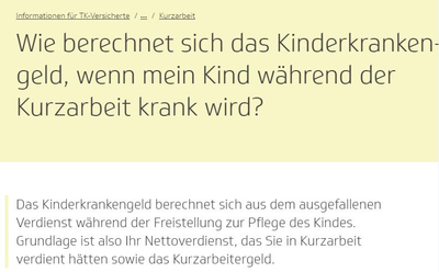

Ich müsste mich hier mal einklinken und auch noch mal nachfragen, da ich das gleiche Problem habe, aber irgendwie darüber stolpere.
Ich habe jemanden, der 50 % Kurzarbeit macht und 1 Tag Ausfall wg Kind krank hat.
Da habe ich dann zuerst die Fehlzeit für den Tag erfasst, so dass der Ausfall wie immer ist und dann diesen Tag bei der Gesamt-Soll Arbeitszeit abgezogen und den Rest mit 50 % KuG gerechnet.
Aber laut TKK steht dort, dass sich das Kinderkrankengeld aus dem Nettoverdient, das man in Kurzarbeit verdient hätte sowie dem Kurzarbeitergeld berechnet.
Dann kann das doch nicht stimmen, wie rechnet man das denn jetzt richtig bzw. erfasst man das nun richtig?
Müsste ich dann nicht mehrere Simulationen durchführen, aber wie bzw. welche?
Dann kommt nämlich noch hinzu, dass der Mitarbeiter jetzt auch noch einen Krankenhausaufenthalt mit Kind hatte, was dann zwar wiederum nicht elektronisch übermittelt wird, aber wie erfasse ich das denn dann richtig, damit ich das manuell ausrechnen kann für eine Bescheinigung, die er dann voraussichtlich einreichen wird?
Ich komme da total ins Schlingern...

silkek
Nachricht 9 von 13
6009 Mal angesehen
Ich habe von der Krankenkasse die Info bekommen, dass die den ganz normalen Ausfall zahlen, wie ohne Kurzarbeit.
Das wäre so, weil der Grund für die Fehlzeit nicht ursächlich die Kurzarbeit wäre.
Das Gehalt muss also so gekürzt und übermittelt werden, als wenn keine Kurzarbeit wäre.
