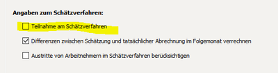

ich will sicherheitshalber mal schauen, wo finde ich die Schätzung bei LODAS?
 Unter Mandantendaten/Sozialversicherung/Allgemeine Daten im Register Beitragsnachweis /DEÜV
Die Auswertung 36 wird auch nur bei KK-Schätzungen erstellt, diese beinhaltet dann im April auch Werte für März.
