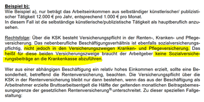

ich bin noch relativ neu im Thema "Lohn und Gehalt" und habe jetzt einen Mandanten, bei dem eine Angestellten in der Künstlersozialkasse (KSK) ist.
Der Angestellte ist im Hauptjob künstlerisch tätig und soll nun bei meinem Mandanten mehr als 538 € verdienen.
Das schreibt die KSK z dazu:
Wie Beispiel a), nur beträgt das Arbeitseinkommen aus selbständiger künstlerischer/ publizisti-
scher Tätigkeit 12.000 € pro Jahr, entsprechend 1.000 € pro Monat.
In diesem Fall
ist die selbständige künstlerische/publizistische Tätigkeit als hauptberuflich anzu-
sehen.
Rechtsfolge
Über die KSK besteht Versicherungspflicht in der Renten
Kranken und Pflegeversicherung. Das nebenberufliche Beschäftigungsverhältnis ist ebenfalls sozialversicherungs-
pflichtig, nicht jedoch in den Versicherungszweigen Kranken und Pflegeversicherung.
Das heißt für diese beiden Versicherungszweige braucht der Arbeitgeber keine Sozialversicherungsbeiträge an die Krankenkasse abzuführen.

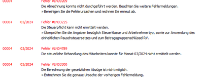

Wenn ich deinen Überlegungen folge, bekomme ich folgende Fehlermeldung.
Bitte somit um weiter Hilfe. 🙈

Meine Fehlermeldungen habe ich behoben!

Die Fehlermeldungen bezogen sich ja auf die steuerliche Behandlung.
Was war denn die Ursache?
Bzgl. Krankenkasse schien ja alles i.O..
Abrechnung über seine KK, nur ohne KV/ PV.

🙈vor lauter KV/RV/PV/AV
hatte ich vergessen bei
-Tätigkeit
- Arbeitnehmertyp auf Angestellter umzustellen.
