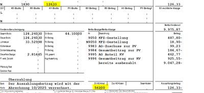

Guten Tag,
irgendwie sieht das nicht so aus wie ich es gerne hätte.
  1. Die Lohnsteuer ist viel zu hoch.
  2. Darf der SV AG ausgewiesen sein.
Verwende ich die falschen Netto-Lohnarten ?
Vielen Dank für die Hilfe.

Für mich sieht das ungewöhnlich aus weil sie den AG-Anteil nicht automatisch ermitteln lassen. Gibt es einen besonderen Grund dafür? Kenne ich garnicht so
Die Lohnarten setzt Datev normalerweise automatisch. Da sucht man keine Netto-Lohnarten aus

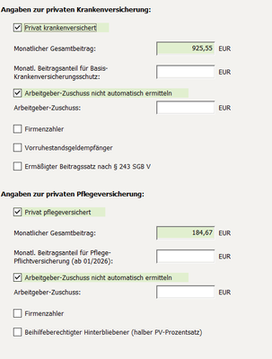

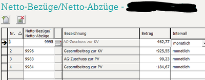

Herr Lutz hat in seinem Beitrag darauf hingewiesen.
Zum Verständnis vielleicht noch.
Ich habe es hier erfasst.

In diesem Beitrag geht es um SV-freie Gesellschafter/Geschäftsführer.
Darum halte du ihre Darstellung von grundweg für falsch
Der Abzug der Beiträge zur Überweisung (über individuelle Überweisung zu lösen) ist ja in Ordnung
Die Arbeitgeberanteile zur KV und PV  gehören aber ins Brutto . Die sind Lohnsteuerpflichtig
Oder handelt es nicht um SV-freie GFs?
Dann würde ich Daten ganz normal die Beiträge ermitteln lassen

Wie die Kollegin schreibt scheint mir das auch nicht korrekt .
Nach dem Auszug aus der Gehaltsabrechnung (kein SV-Brutto) dürfen die Zuschüsse zur Kranken- und Pflegeversicherung nicht im Netto ausgezahlt werden.
Wenn hier Zuschüsse vertraglich vereinbart sind (wichtig!) gehört das zum Arbeitslohn und somit ins Brutto.
In das gelb markierte Feld gehört das auch nicht

Wie schon von den Anderen geschrieben:
Wenn ein Zuschuss an den nicht sv-pflichtigen GesGef vereinbart ist, ist dieser lohnsteuerpflichtig und muss als Bruttobetrag erfasst werden. Wenn ein solcher Zuschuss nicht vereinbart ist, darf dieser nicht gezahlt werden, da sonst eine verdeckte Gewinnausschüttung vorliegt.
Wenn der Beitrag durch die Gesellschaft überwiesen wird, müssen die Abzüge als Netto-Abzüge erfasst werden. Es dürfen aber nicht die Nummern für die Beträge bei sozialversicherungspflichtig Beschäftigten genutzt werden. Es muss eine freie Nummer im Bereich 9000-9799 genutzt werden und hierfür bei Bedarf eine individuelle Überweisung angelegt werden.
Die Erfassung der Beiträge im Bereich Personaldaten | Sozialversicherung | Private Versicherung dient lediglich dazu, die Beträge bei der Berechnung der Lohnsteuer mit zu berücksichtigen.
