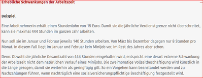

Minijob mit Verdienstgrenze – Minijob-Zentrale - Minijob-Zentrale
Das Beispiel geht zwar von einer anderen Grundlage aus (dass der Durchschnitt noch passt), aber der Grundsätzliche Sachverhalt, dass nämlich in einzelnen Monaten, von vornherein klar, viel mehr gearbeitet wird, passt.
