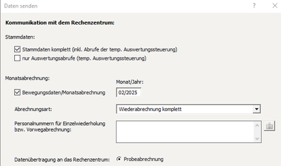

Meinen Sie eine Probeabrechnung für den neuen Monat? In dem vorherigen Monat den ich abgerechnet habe kann ich ja keine Probeabrechnung mehr machen.
Das ganze Thema mit Abrechnung über Lodas zurück holen und neu abrechnen ist für mich komplett neu.
sala
Nachricht 6 von 9
249 Mal angesehen
Nein, Sie müssen das im abgerechneten Monat machen. Anschließen senden Sie den Monat erneut als Wiederabrechnung komplett. In der Probeabrechnung können Sie sehen, ob der Bonus bei dem vorgeschlagenen Weg sichtbar ist oder nicht.
lohnexperte
Nachricht 7 von 9
240 Mal angesehen
Hallo @DaSe92 ,
Geht das wirklich nicht?
FrauSmith
Nachricht 8 von 9
200 Mal angesehen
Das ist möglich . Entweder Wiederholung einzelne oder Wiederholung komplett senden.
Die Bonis einfach aus den Bewegdaten löschen.
Dann sieht der Mitarbeiter da nichts von .
(Außer er hat die falsche Abrechnung bereits erhalten …;) )
Sie sagen die Gehälter sind noch nicht überwiesen . Dann aufpassen wie die Zahldateien aussehen - gerade bei „Wiederholung einzelne“
Nachricht 9 von 9
189 Mal angesehen
@DaSe92  schrieb:
Die Beiträge ins Minus setzen hatte ich auch im Gedanken aber habe die "angst" dass es dann irgendwo ersichtlich ist für den Mitarbeiter.
Wenn du unter Mandantendaten > Auswertungssteuerung > Zusatzeinstellungen > Brutto/Netto-Abrechnung die Behandlung im Sammelgang eingestellt hast, werden die Einträge miteinander verrechnet.
Und wenn die Lohnart auf 0 raus kommt, wird nichts angedruckt.
