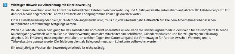

Liebe @mwolf, lassen Sie sich bitte auch nicht auf die Einzelbewertung der Fahrten für den Austritts-Monat ein. Der Wechsel der Berechnungsmethode ist unterjährig nicht zulässig.
► 5303259 - Firmenwagen abrechnen - Beispiele für LODAS - DATEV Wissensplattform Dokument
