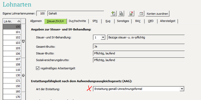

Und wie sind die Gehaltslohnarten geschlüsselt?
Karl74
Nachricht 10 von 27
1153 Mal angesehen
Ja Art der Erstattung ist auch so hinterlegt.

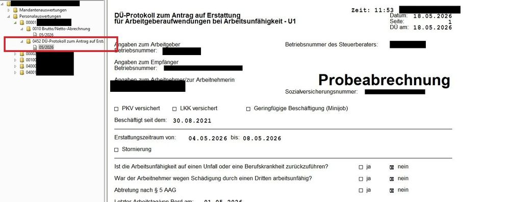

Sie sollten in der jeweiligen PNR das DÜ-Protokoll haben (im laufenden Monat werden auch rückwirkend eingegebene Fehlzeiten angezeigt).

Nein das habe ich leider nicht. Ich bin bald am verzweifeln.
