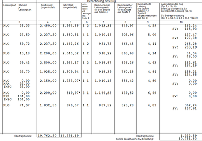

Abe r bei der Arbeitsagentur kommt dann auch keine Erstattung heraus. Und ich finde keine Erklärung für das Sternchen? Bedeutet das, dass man da noch was erläutern muss?
EDIT: Das bedeutet dann wahrscheinlich, dass diese Personen WK sind, aber kein Anspruch ggü der KK besteht?
frgntz
Nachricht 16 von 23
5089 Mal angesehen
Wie ist der Sachverhalt für die 2 AN? Bei WK besteht auch kein Anspruch gegenüber der KK, sondern gegenüber der Agentur und der Anspruch müsste auch in der Abrechnungsliste stehen.

@katjamwas ist das denn für eine Auswertung? Ich arbeite mit LODAS und kenne die gar nicht.
Wolfgang_Stein
Nachricht 18 von 23
4991 Mal angesehen
auf der Auswertung 100, wird die Erläuterung zu dem * auf der letzten Seite, unterhalb der Summen ausgegeben.

Nachricht 19 von 23
4953 Mal angesehen
Das ist die Anlage zum KUG-Antrag mit der Berechnung der Erstattungen für die einzelnen Mitarbeiter.
BMayer
Nachricht 20 von 23
4938 Mal angesehen
@Uwe_LutzDie sieht dann bei LODAS anders aus. Danke für die Info
Nachricht 21 von 23
4911 Mal angesehen
Komisch, wir arbeiten auch mit LODAS und die Abrechnungsliste als Anlage zum KUG-Antrag sieht bei uns genau so aus - nur dass die Namen der Mitarbeiter in dem Screenshot aus Datenschutzgründen nicht mit aufgeführt wurden.
