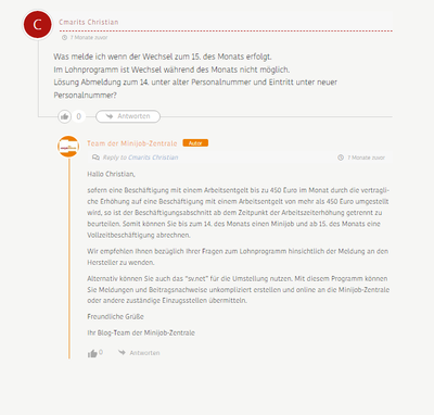

Ich sehe das wie Flitze und habe auf dem Blog der Minijob-Zentrale im Fragen-Bereich hierzu eine Aussage der Minijobzentrale gefunden, die das stützt:
Quelle Von Minijob zu Vollzeit - welche Meldungen sind richtig? - Minijob-Zentrale

Ja, das ist richtig so.
Aber....das Beschäftigungsverhältnis ruht während der Elternzeit. Deshalb ist der Minijob beim selben Arbeitgeber ja nur möglich.
Streng genommen gibt es da also keine Vertragsänderung, sondern eher einen neuen Vertrag. Es sei denn die Elternzeitbestätigung ist als solche anzusehen.
Ich sehe es ja auch so, dass die Beschäftigungen getrennt zu beurteilen sind. Der Minijob endet und dann erwacht die Teilzeit wieder, quasi so wie bei einer Vertragsänderung.
Aber so ganz eineindeutig ist es trotzdem nicht. 🤔
