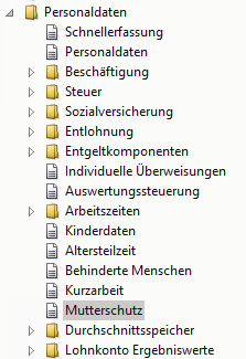

Elternzeit können Sie an zwei verschiedenen Stellen erfassen:
Erstens in den Fehlzeiten
und zweitens unter Mutterschutz
Sofern innerhalb der Elternzeit Entgelt bezogen wird, darf dieser Zeitraum nicht in den Fehlzeiten erscheinen. Aus diesem Grund erfasse ich Elternzeit stets unter Mutterschutz und entscheide dann, ob ich den Button "Übernahme in die Fehlzeiten" klicke.

1. Hinterlegen Sie die Elternzeiten komplett im Mutterschutz.(Damit haben Sie eine gute Dokumentation, für welches Kind welche Elternzeit in Anspruch genommen wurde.)
2. Erfassen Sie Elternzeit (als entgeltlose Fehlzeit) unter Fehlzeiten nur für Zeiten, in denen kein Entgelt durch das Elternteil erzielt wird. Dadurch werden programmseitig die notwendigen SV-Meldungen erzeugt und Teilmonatsberechnungen durchgeführt.
3. Für Zeiten, in denen die unter der Personalnummer geführte Person Entgelt bezieht, darf keine entgeltlose Fehlzeit erfasst werden.
