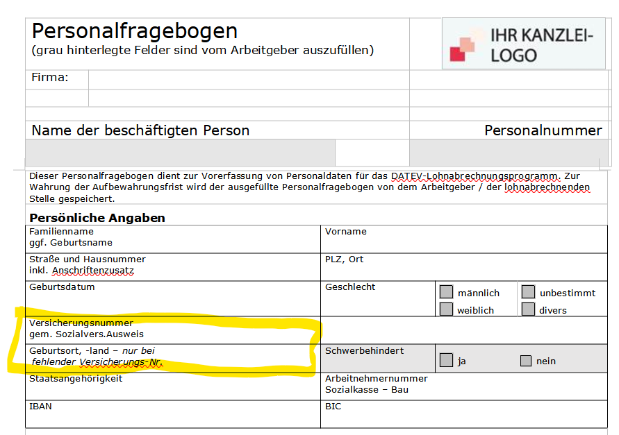

verstehe ich nicht:
aus:
https://apps.datev.de/help-center/documents/1035006
Gruß, vw

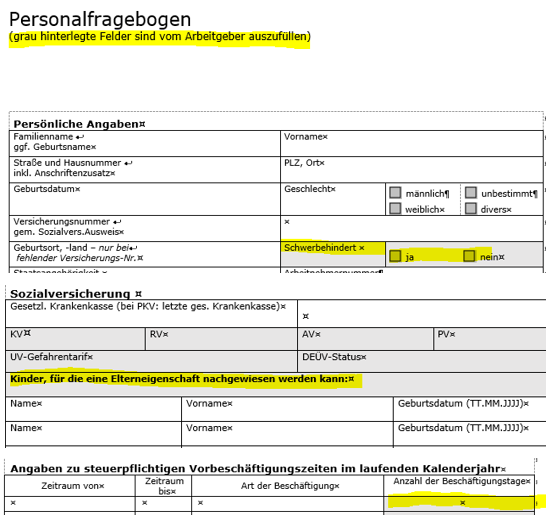

Hallo Datev,
bei der Gelegenheit:
Ich habe mich schon über die laut Datev vom Arbeitgeber auszufüllenden Felder gewundert:
Woher weiß der AG die Angaben zur Behinderung oder zu den Beschäftigungstagen?
Bei der Kinderabfrage ist das grau vermutlich versehentlich erfolgt.

@Gelöschter Nutzer  schrieb:
Woher weiß der AG die Angaben [...] zu den Beschäftigungstagen?
Wenn der Zeitraum der Vorbeschäftigungen angegeben ist, sind es ja einfach 30 Tage pro vollen Monat zzgl. Teilmonatstage. Das weiß der AG (Lohnabrechner) noch eher als der AN. 😉
