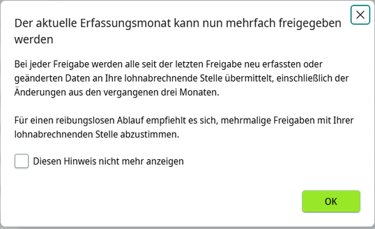

Hallo zusammen, gibt es inzwischen die Lösung, dass man die Monatsdaten im Datev Personal bei Mandanten mit zwei Gruppenabrechnungen erstellen kann?
ulli_preuss
Nachricht 18 von 19
352 Mal angesehen
Die mehrmalige Freigabe von Monatsdaten ist seit 03/2026 implementiert. Sie erhalten beim erstmaligen Aufruf der Monatsdatenerfassung einen Hinweis:
Weitere Informationen
► 1029757 - Monatsdaten in DATEV Personal erfassen und freigeben (Ansicht Mandant) - DATEV Wissensplattform Dokument, insbesonders Punkt 2.2
