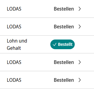

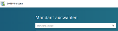

Guten Tag,
ich habe bei einigen Mandanten von der digitalen Personalakte auf Personalakte umgestellt, bisher war ich auch davon ausgegangen, dass dies geklappt hat.
Jetzt habe ich DATEV Personal geöffnet, und es ist nur ein einziger Mandant vorhanden, hier kann ich auch DATEV Personal öffnen.
Die meisten Mandanten fehlen in der Übersicht, einige sind vorhanden, jedoch steht bei Lohnprodukt "LODAS", wir arbeiten jedoch mit "Lohn und Gehalt"
Wie kann jetzt für die restlichen Mandanten DATEV Personal bestellt werden (obwohl ich der Meinung war, dies ist bereits bestellt)?
Oder ist hier wieder zwischen Personal und Personalakte zu unterscheiden?
Vielen Dank.
B_Behnke
Nachricht 2 von 12
953 Mal angesehen
Moin @0815-02 ,
DATEV Personal musst du über die Mandantenregistrierung bestellen.
Meines Erachtens ist DATEV Personalakte damit auch vorhanden und der Mandant kann über Übergeordnete Portal DATEV Personal in die Personalakte gelangen, um Daten für den Lohnsachbearbeiter bereitzustellen.
Eine einzelne Bestellung ist nicht möglich
Wenn Mandanten in der Übersicht fehlen ist der Service DATEV Basisdaten online korrekt ausgeführt worden?

0815-02
Nachricht 6 von 12
807 Mal angesehen
leider ist meine Hauptfrage noch nicht beantwortet:
Über den Umstellungsassistenten habe ich die digitale Personalakte auf Personalakte umgestellt.
Das ist auch alles übernommen worden.
Da sich die Personalakte zukünftig nur über DATEV Personal öffnen lässt, wollte ich es jetzt bestellen, bzw. aktivieren, dabei kam ich jedoch nur bis zu dem folgenden Punkt:
Warum ist hier LODAS vorgegeben, und es besteht (für mich) auch keine Möglichkeit, diese Einstellung zu ändern.
Wir arbeiten mit Lohn und Gehalt
Vielen Dank für die freundliche Unterstützung.

0815-02
Nachricht 8 von 12
697 Mal angesehen
Guten Tag,
in diesem Bereich habe ich noch nichts erledigt.
Die Rechte dazu habe ich sicher nicht, aber bevor ich das intern abkläre, interessiert mich doch, ob man dann auswählen kann, ob LODAS oder LuG genutzt werden soll, bzw. woher die vorbelegten Einstellungen kommen.

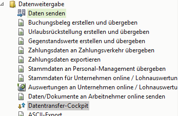

SwK_0610
Nachricht 9 von 12
637 Mal angesehen
da wir selber kürzlich auf Datev Personal umgestellt haben, kann ich vielleicht weiterhelfen.
Es muss für jeden Mandanten Datev Personal bestellt werden, wenn bspw. gewünscht ist die Datev Personalakte zu nutzen.
Für Datev Personal fallen dann 0,40€/abgerechneten Mitarbeiter an.
Jeder Mandant benötigt einen SmartLogin, welcher kostenlos ist, damit er Datev Personal nutzen kann.
Damit die Mandanten alle ersichtlich sind muss neben dem Transfer von der Personalakte ebenfalls erstmalig das Datentransfer-Cockpit eingerichtet werden.

Astrid_Preuß
Nachricht 12 von 12
522 Mal angesehen
vermutlich haben Sie in der Vergangenheit Mandanten übernommen, die vorher mit LODAS abgerechnet wurden.
Diese Mandanten hatten die Digitale Personalakte im Einsatz.
Sie können die LODAS-Nutzungen beenden, wenn Sie keine Verwendung dafür haben.
