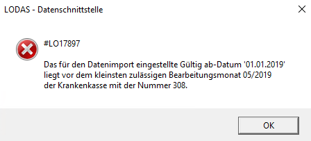

So, nachdem die ersten Daten da sind, habe ich mich an der Übernahme versucht. Alle LA, KK, etc. mit entsprechenden Nummern versehen. Die Übernahme fängt auch gut an, bricht dann jedoch ab mit folgender (beispielhafter) Fehlermeldung:
Nun kann ich aber nirgendwo ein "Gültig-ab-Datum" einstellen. Hat jemand eine Idee?

Hallo Herr Haas,
um mit dem Tool DATEV Datenübernahme nach LODAS Mandantendaten zu übernehmen, ist der Mandant zunächst in LODAS anzulegen.
Bei der Neuanlage des Mandanten dürfen keine weiteren Angaben erfasst sein, außer Berater-Nr., Mandanten-Nr., Unternehmensname und das Datum der 1. Abrechnung. Das Einspielen der Sicherung wird sonst mit einer Programm-Meldung beendet.
