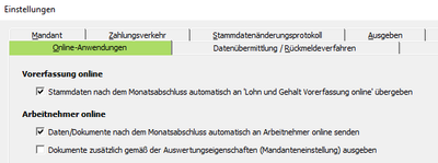

In L+G werden die Mitarbeiter die sich bei ANO registriert haben nicht mehr über das RZ versandt. Auch lokal werden die Originalauswertungen nicht mehr gedruckt.
Falls dennoch die Lohndokumente (Original) gedruckt werden, ist wahrscheinlich eine falsche Einstellung schuld daran.
Der Haken Dokumente zusätzlich ausgeben, darf nicht gesetzt sein. Dann werden für die ANO registrierten MA keine Originaldokumente mehr gedruckt. Sollten Duplikate in den Einstellungen eingestellt sein (z.B. für die interne Ablage) dann werden diese immer gedruckt.
Der Druck wird erst unterbunden, wenn der MA sich registriert hat. Nicht schon, wenn die Einladungen raus sind. Sollte sich ein MA also nicht registrieren, dann bekommt er trotz Einladung all seine Papiere weiterhin gedruckt.
