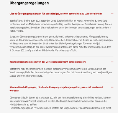

Vers.pfl.Beschäftigte von 450,01 Euro bis 520,00 Euro bleiben auf Grund des Bestandsschutz bis Dez,2023 vers.pflichtig in der KV/PV/AV. In der Rentenvers. gilt kein Bestandsschutz.
Anschreiben an den Mitarbeiter:
Aufgrund des Bestandsschutzes bleiben Sie in Ihrer Beschäftigung bis zum 31.Dez.2023 vers.pflichtig in der KV/RV/PV/AV.
Die RV - Pflicht fällt doch raus ? Oder habe ich da was falsch verstanden.

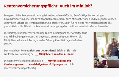

Grundsätzlich besteht ja bei jedem Mini-Job auch Rentenversicherungspflicht ausser der AN legt dem AG den Befreiungsantrag vor. Auch wenn er bis 30.09.2022 z. B. 500 Euro verdient hat und Midi-Job war und ab 01.10.2022 Mini-Job wäre läuft die RV-Pflicht mal weiter. Der Beitrag wird halt dann mit 15% AG-Anteil und 3,6 % AN-Anteil berechnet. Er hat aber natürlich die Möglichkeit sich zu befreien lassen.

Ich habe es so verstanden, dass für die RV die Minijob-Zentrale zuständig ist.

Soweit ich das rausgelesen habe werden für solche Mini-Jobber (früher Midi-Jobs) 2 Einzugsstellen relevant also auch zwei Beitragsnachweise; eine an die Krankenkasse wo er Krankenversichert ist und für die Rentenversicherung die Bundesknappschaft.
Wird dann wohl auch notwendig sein der Bundesknappschaft einen LS-Einzug zu geben falls man bisher bei so einer Konstellation nichts mit der Bundesknappschaft zu tun hatte und keine typischen Mini-Job-Beschäftigten hatte.
https://www.haufe.de/personal/entgelt/minijob-und-midijob/bestandschutzregelungen-fuer-midijobber_78_562852.html

vielen Dank für die Info. Seh es auch so. Werde da im Anschreiben nochmal  drauf hinweisen.
