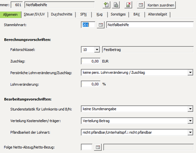

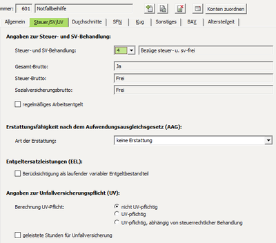

Mit welcher Lohnart hast du die Beihilfe in Lodas abgerechnet und wie hast du sie geschlüsselt?
