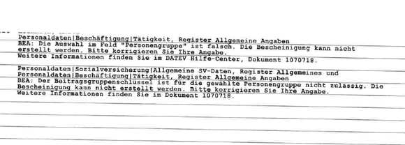

Hallo ich muss für eine Beschäftigte unseres Mandanten eine Bescheinigung f. Arbeitslosengeld übermittelt. Alle notwendigen Angaben (Austrittsdatum, Kündigung/Entlassung, Ansprechparter usw usw.) sind erfasst. Wenn ich die Arbeitsbescheinigung jetzt über "Mitarbeiter/DÜ Arbeitsbescheinigung" anfordere, kommt folgender Fehlerhinweis:
Personengruppe ist ganznormal 101, und Beitragsgruppenschlüssel 1111 hinterlegt.. Ich versteh es nicht. Hat jemand eine Idee?

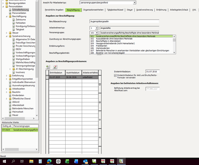

damit eine Arbeitsbescheinigung erstellt werden kann, müssen ab Beginn des Eintrittsdatums sowohl der Beitragsgruppenschlüssel als auch der Personengruppenschlüssel erfasst sein.
Bitte beachten Sie: Bei folgenden Personengruppenschlüsseln wird keine Arbeitsbescheinigung erstellt:
109 – geringfügig Beschäftigte110 – kurzfristig Beschäftigte
190 – Beschäftigte, die nur in der gesetzlichen Unfallversicherung versichert sind
107 und 127 – behinderte Menschen
119 – Versorgungsbezugsempfänger
900 – nicht meldepflichtige Beschäftigte
103 – Beschäftigte in Altersteilzeit

Wie man im Bild sieht, ist seit Eintrittsdatum 07/25 Personengruppe 101 hinterlegt.
