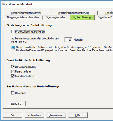

ein Tipp dazu: Schalten Sie sich die Prokollierung ein.
Sie sich dann unter Protokolle, Übersicht über protokollierte Daten die passende Auswertung erstellen lassen und im Viewer eine PDF erzeugen. Diese PDF ist textbasiert, so dass Sie nach Namen, Datumsangaben u. a. suchen können.
