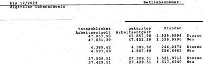

Wir haben uns die Auswertungen 420: Einzelaufstellung Unfallversicherung für Korrekturen einmal genauer angesehen. Im Dokument 1022829 ist das auch beschrieben.
Was uns wundert, sind die großen Differenzen. Hier ein Beispiel:
Das ergibt eine Differenz von 2.440,80 EUR.
Tatsächlich nachberechnet wurde eine DV-Umwandlung für 2 Monate von 2 x 96,40 EUR = 192,80 EUR Differenz.
Insofern wäre für mich logisch: Storno 15.994,40 EUR. Neu 15.801,60 EUR.
Die ganzen 420 Korrekturmeldungen sehen aus, als wären große Beträge korrigiert worden. Tatsächlich sind das aber nur viel kleinere Nachberechnungen. Stunden wurden im obigen Beispiel gar nicht korrigiert. Es sieht aber aus, als wären auch die Stunden korrigiert worden.
Unseres Erachtens sorgt diese Auswertung von Korrekturen für mehr Verwirrung als für Klarheit.
Daniel Kühn

Hallo Daniel,
handelt es sich hierbei zufällig um die BGW?
Da wurde nämlich ein Monat nicht berücksichtigt und das wurde dann nachgeholt und erklärt die große Differenz.

Nein, die Korrektur wurde tatsächlich nur wegen der Nachberechnung der DV ausgelöst.

Wurde dann schon geprüft ob mal ein Monat in einer der monatlichen Aufstellungen gefehlt hat?
Stimmen denn die Werte mit der Abrechnung überein? Wenn ja würde ich mir hier keine weiteren Gedanken machen.
Ansonsten müsste sich das die DATEV anschauen.
Das passt aber nicht zu dem Protokoll, da dort auch die Stunden geändert sind.

Die abschließenden Zahlen stimmen. Insofern alles gut.
Uns war jetzt bei der Kontrolle der Jahresmeldungen aber aufgefallen, dass wir viele Korrekturnachweise haben und die Differenzen (zwischen Storno und Neu) ungewöhnlich hoch sind, obwohl die nachberechneten Werte niedriger sind.
Wie gesagt, die Endwerte passen wieder.
Mich hat interessiert, ob auch anderen Abrechnern die Differenzen aufgefallen sind? Sonst müsste ich speziell bei uns prüfen, woran das liegt.

Grundsätzlich hatten wir dies bei einigen Mandanten auch. Ich habe mich aber (auch) nur um die Endwerte gekümmert.

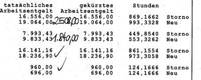

ich habe eine ähnliche Frage: In der Auswertung 420 "Einzelaufstellung UV" werden im aktuellen Abrechnungsmonat 08.2024 Korrekturen aufgeführt:
Für die unteren beiden Arbeitnehmer wurde eine Korrektur in den Vormonat vorgenommen und die Differenz erklärt sich mir somit.
Die beiden oberen kann ich aber nicht nachvollziehen. Es wurde keine Korrektur angestoßen, keine Änderung in den Personalstammdaten vorgenommen....
Was kann hier der Hintergrund sein?
Außerdem wurde für einige Mitarbeiter eine Korrektur ins Jahr 2023 angestoßen.
Auch hier weiß ich nicht warum. Kann mir jemand weiterhelfen?
