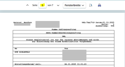

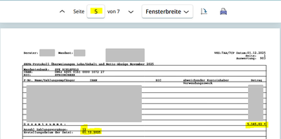

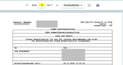

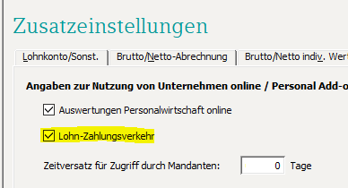

@Uwe_Lutz  schrieb:
NACHTRAG:
Probleme bei der Bereitstellung der Auswertung 203 in Unternehmen Online gibt es allerdings, wenn die Abrechnungen in 2 Gruppen erstellt werden. In dem Fall steht nach der Abrechnung der 2. Gruppe nicht -wie man dies denkt- die Auswertung 203 zwei Mal zur Verfügung, sondern EINE Auswertung, auf der alle AN der 1. und 2. Gruppe enthalten sind.
Wenn man die Auswertung 200 auf DTA-Datei schlüsselt, wird eine XML-Datei erstellt und sowohl nach LODAS Auswertungen übertragen als auch nach Auswertungen Personalwirtschaft online. Ob Sie sie dann auch benutzen oder nicht, ist Ihnen freigestellt.
Nutzen Sie Bank online, kann der Lohn-Sammler auch hier bereitgestellt werden:
► Lohn-Zahlungsverkehr (Kontrollkästchen) - DATEV Hilfe-Center
Bei der oben genannten Schlüsselung der Auswertung 200 wird statt der Auswertung 203 die Auswertung 202 erstellt (muss natürlich angelegt sein), die bis auf die Überschrift in der Auswertung identisch ist. Diese Auswertung wird bei der Abrechnung in zwei Gruppen auch für die Auswertungen Personalwirtschaft für jede Abrechnungsgruppe einzeln aufbereitet.
Allerdings werden diese und auch die evtl. weiteren Zahlungsverkehr-Auswertungen in den Auswertungen Personalwirtschaft zu einer, mehrseitigen PDF-Datei zusammengefasst.
► Auswertungen Personalwirtschaft online - Übersicht - DATEV Hilfe-Center

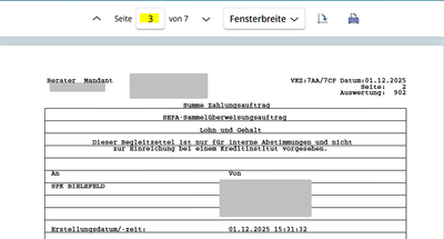

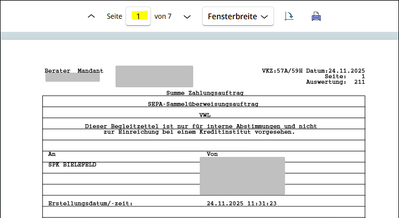

Bei der Auswertung 202 ist es so, dass bei Ausgabe mehrerer unterschiedlicher Zahlungsdateien in der ersten Gruppe (also z.B. Nettobeträge und Nettoabzüge), diese als mehrere Seiten in einer Auswertung dargestellt werden.
Wenn ich dann aber die Abrechnung der zweiten Gruppe erstelle, wird die Auswertung 202 für die zweite Gruppe nicht dieser mehrseitigen Datei angehängt, sondern die bisherige Auswertung wird gelöscht und eine neue Auswertung erstellt, in der dann die Auszahlungsbeträge der ersten und zweiten Gruppe zusammen enthalten sind (also auch nur eine Gesamtsumme der Zahlungen ausgegeben wird).
Ich hatte hierzu auch schon einen umfangreicheren Servicekontakt mit der DATEV. Da wurde gesagt, dass dies nicht anders ginge und es wurde versucht, mir die Zusammenfassung der Daten als "Vorteil" zu verkaufen, weil der Mandant doch so sehen würde, welche Beträge er insgesamt zahlt. Dass ich (bzw. der Mdt.) aber eine Liste haben will, in der die Beträge der jeweiligen Zahlungsdatei enthalten sind, wurde zwar eingesehen, mir wurde aber gesagt, dass dies nicht ginge.
Wenn dies nun über die Umstellung der Zahlungen auf "Datei" und Bereitstellung der Auswertung 203 (statt 202) möglich ist, frage ich mich, warum mich der DATEV-Mitarbeiter nicht darauf hingewiesen hat...
Ist es also tatsächlich so, dass die Auswertung 203 bei Abrechnung in zwei Gruppen beide als einzelne Listen (ggf. in einer Auswertung) vorhanden sind? Und funktioniert dies auch, wenn für die zweite Gruppe vorab ein Abschlag abgerufen wird, so dass dann letztlich drei Auszahlungslisten (1. Gruppe / Abschläge / 2. Gruppe) gespeichert sind?
Das wäre auf jeden Fall toll!
Und auch dies wäre ein sehr interessanter Aspekt.
Ja, siehe Screenshots.
