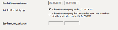

Ich habe ein ähnliches Problem in LODAS, weiß aber nicht, ob das sowieso nicht funktioniert.
Für meinen AN wurden von der AA 2 Bescheinigungen angefordert, eine für 24 und eine für 25.
Die für 2025 mit Austritt August hat problemlos geklappt, die für 9/24 erhalte ich nicht. Auch kein Fehlerprotokoll in irgendeinem Monat...? Der Zeitraum wird richtig angezeigt (habe 2 Beschäftigungszeiträume), der Abruf erfolgte im Austrittsmonat 9/24:
Nachricht 10 von 11
563 Mal angesehen
Das ist dein Problem, Arbeitsbescheinigungen kann LODAS nur für den letzten Beschäftigungszeitraum erstellen (auch wenn es dir bei der Anforderung etwas anderes anzeigt). Die Bescheinigung für 2024 musst du leider über das SV-Meldeportal machen.

.. das habe ich befürchtet:-(
Danke trotzdem!
