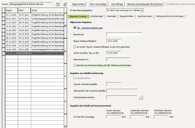

folgendes Problem: Lodas, EFZ 6 Wochen (03.01.-13.02.2025), Krankentagegeld 11 Monate (14.02.25-18.01.26), anschließend Übergangsgeld ab 19.01.26.
Beim Eintritt der Unterbrechung wg. Krankentagegeld (14.02.2025) wurde mit der Lohnabrechnung 03-2025 Meldung 51 - Unterbrechungsmeldung Entgeltersatzleistungen erstellt.
Jetzt fordert die Krankenkasse eine Abmeldung mit dem ersten Tag des Übergangsgeldes. Die Abmeldung wird in DATEV nicht erstellt (Übergangsgeld angelegt, Art, Beginn alles eingepflegt).

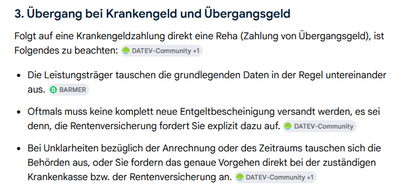

"Meine KI" sagt dazu erläuternd:
Es gibt auch ein DATEV-Dokument, in dem die einzelnen Fälle der EEL-Leistungen aufgeführt sind und ob bzw. warum nicht EEL-Meldungen erzeugt werden.

EEL-Meldung ist nicht mein Problem, das habe ich gelöst. Mein Problem ist die Abmeldung mit Meldegrund 34 (oder lt. Krankenkasse auch 30)
