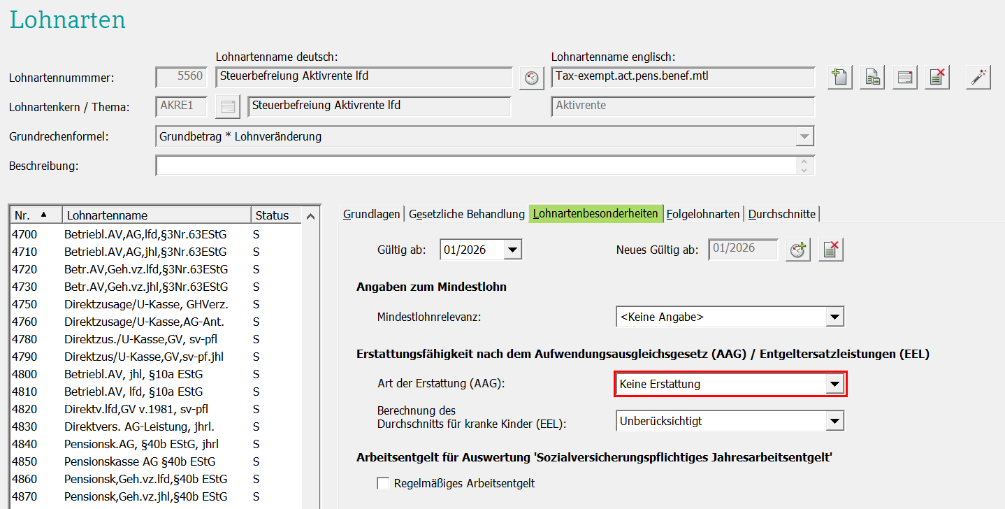

Guten Tag! Ich habe den Hinweis, dass bei einer Aktivrentnerin ein AAG Antrag im März von mir gestellt wurde, obwohl die Lohnart 5560 Steuerbefreiung Aktivrente mit "keine Erstattung nach AAG" hinterlegt ist.
Ist das so in Ordnung? Oder muss ich den AAG-Antrag wieder stornieren bzw.  muss ich im Dropdown-Menü entsprechendes auswählen?
Herzlichen Dank im Voraus für die Hilfe!
556 Mal angesehen
Die Lohnart 5560 dient nur dazu, den steuerpflichtigen Bruttolohn zu reduzieren und hat keine Auswirkung auf die SozVers oder den AAG.
Der U1-Antrag dürfte aufgrund des eigentlichen Gehalts erstellt worden sein, oder?
538 Mal angesehen
Ich würde hier @Uwe_Lutz folgen.
Die Lohnart 5560 darf keine Erstattung AAG haben, da diese dann die Erstattung der Gehaltslohnart - vermutlich mit Erstattung AAG - reduzieren würde, wie ja auch das steuerpflichtige Brutto durch die Lohnart 5560 reduziert wird.
