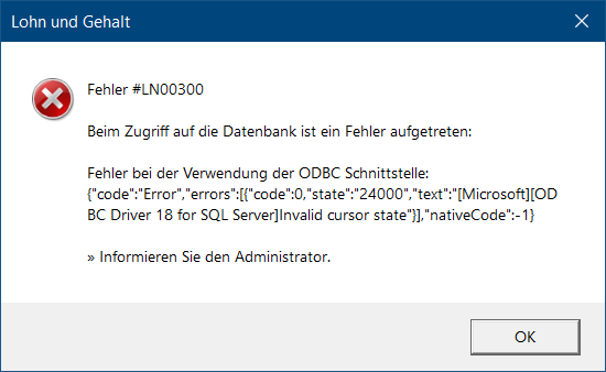

Die kann ich mit OK bestätigen. Dann erscheint entweder diese Meldung, die mir den kompletten Arbeitsplatz incl. aller Programme lahmlegt:
ODER die letzte Meldung LN00300 erscheint nicht und LuG schließt sich vollständig.

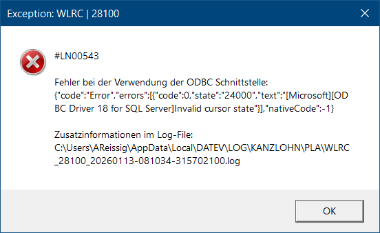

Der Hotfix von gestern ist bei uns übrigens noch nicht installiert, falls das etwas damit zu tun haben sollte, aber der bezog sich ja eher auf den Stammdatenabgleich:
LN00543 beim Öffnen eines Mandantenbestands - DATEV Hilfe-Center
Zumindest der Fehler LN00300 hat ein Dokument, aber keine Lösung:
LN00300 beim Arbeiten mit Lohn und Gehalt - DATEV Hilfe-Center

EDIT: Falls LuG sich nicht von selbst schließt, erscheint beim manuellen Schließen des Programms dann dieser Fehler:
Der bezieht sich nun doch wieder auf den Hotfix, aber ein OK lässt leider nicht weiterarbeiten.

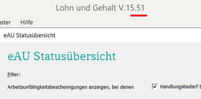

Das Problem wurde mit dem Hotfix 15.51 für Lohn und Gehalt(Bereitstellungam 12.01.2026)behoben.

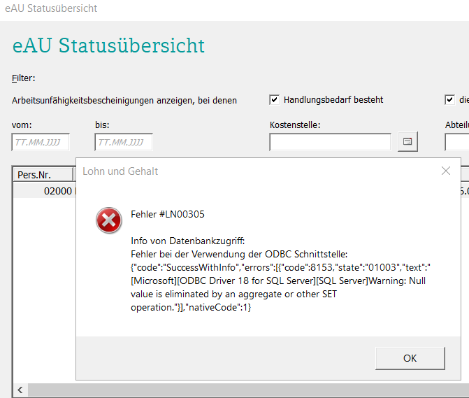

wir haben genau das gleiche Problem, eAU Statusübersicht ergibt den Fehler
Abrufe der eAU Meldungen mit geöffnetem Mitarbeiter klappt aber.

Beim weiteren Schließen der LuG Anwendung erscheint noch eine
ähnliche Fehlermeldung mit der Nr. #LN00300 , bevor sich LuG komplett
verabschiedet.

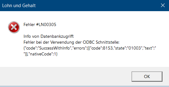

der Sachverhalt zur eAU-Statusübersicht in Verbindung mit dem Fehler #LN00305 wird aktuell von uns geprüft.
Sobald neue Informationen vorliegen, gebe ich in diesem Thread wieder eine Rückmeldung.

bitte beachtet die Informationen im neuen Dokument LN00305 in der eAU Statusübersicht beim Wählen eines Mitarbeiters. Wir halten Sie darüber auf dem Laufenden.
