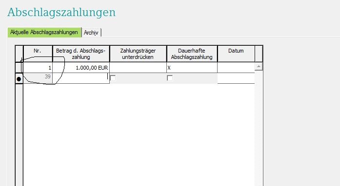

Nachricht 7 von 14
693 Mal angesehen
Hierhin wird ihr Import gespeichert. Auf Mitarbeiterebene.
Nachricht 8 von 14
693 Mal angesehen
Nachdem Sie die Abschläge erstellt haben, landen diese unter der von Ihnen beim Import vergebenen Nummer im Archiv des Arbeitnehmers. Deshalb müssen die Nummer einmalig und eindeutig pro Monat aber nicht pro Mitarbeiter sein.

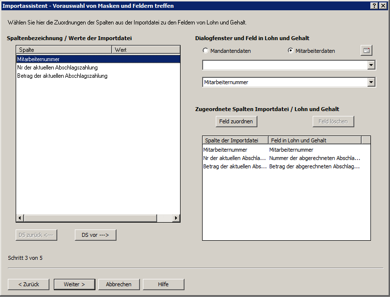

seb_ms
Nachricht 14 von 14
648 Mal angesehen
Hallo @Dominika_Raciborska,
vielen Dank für Ihre Antwort - auf unserer Seite hat sich nichts geändert: wir haben die Import-Schritte weitestgehend automatisiert, so dass sich lediglich die Bewegungsdaten als solche ändern. Auch ist der Aufbau der Import-Datei sehr einfach (und dementsprechend werden auch bei einer Sichtprüfung Fehler leicht erkannt) - anbei ein Bild aus der Feldauswahl des Importassistenten in Lohn und Gehalt.
Sobald wir im Januar wieder Abschläge importieren, werde ich die Fehlermeldungen protokollieren und mich zurückmelden.
