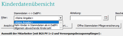

Kann es sein, dass diese Filter nicht funktionieren?

Ich habe ebenfalls dieses Problem bzw. bei uns sind keine Abteilungen in den MA-Stammdaten hinterlegt. Kann ich trotzdem eine Abfrage erstellen?
MS02
Nachricht 3 von 20
1963 Mal angesehen
Leider werden in der Übersicht nur die eingelesen Datensätze angezeigt, der Vergleichsmodus bringt bei Auswahl beider Kriterien kein Ergebnis, obwohl Abweichungen vorhanden sind.
Habe ich eine Möglichkeit, den Vergleich herbeizuführen oder muss eine Systemanpassung vorgenommen werden?
Gökhan_Aras
Nachricht 4 von 20
1908 Mal angesehen
mit dem Filter "Allgemein abweichende Kinderanzahl" werden nur dann Mitarbeiter angezeigt, wenn auf der Mitarbeiterebene unter Stammdaten | Sozialversicherung | Allgemeine SV-Daten in der Registerkarte Pflegeversicherung eine "Manuell erfasste Kinderanzahl:" (z. B. Gemäß Kinderverwaltung) hinterlegt ist und diese von der DaBPV-Rückmeldung abweicht.
Der Haken "Abweichend manuell erfasste Kinderanzahl verwenden" muss nicht aktiviert werden.
Eine Zuordnung der Mitarbeiter zu Abteilungen ist für eine Abfrage nicht notwendig.
Beste Grüße Gökhan Aras

Der Filter funktioniert bei mir leider auch nicht!
Weder der "Mehr Kinder in Stammdaten als in DaBPV" noch der "Allgemein abweichende Kinderzahl".
Wäre super, wenn Datev hier noch was dazu schreiben könnte.
Lieben Gruß
Matthias_Platz
Nachricht 6 von 20
1705 Mal angesehen
die neuen Filter vergleichen die Spalten "Anzahl Kinder unter 25 J." und "Kinderanzahl gemäß DaBPV" miteinander. Damit die Filter greifen können, müssen beide Spalten bei der jeweiligen Personalnummer gefüllt sein.
Ist die Spalte "Anzahl Kinder unter 25 J." nicht gefüllt, kann dies daran liegen, dass zwar Daten in der Kinderverwaltung hinterlegt sind, jedoch in den Mitarbeiterstammdaten keine Angabe unter Stammdaten | Sozialversicherung | Allgemeine SV-Daten in der Registerkarte Pflegeversicherung im Feld "Manuell erfasste Kinderanzahl" erfasst wurde (z. B. "Gemäß Kinderverwaltung").
Auf diesen Umstand weist der Hinweis LN18050 im Verarbeitungsprotokoll hin.
Für die Ermittlung ist es nicht relevant, ob das Kontrollkästchen "Abweichend manuell erfasste Kinderanzahl verwenden" aktiviert ist.
Viele Grüße, Matthias Platz
