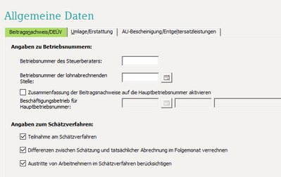

Evtl. noch den Punkt "Differenzen zwischen Schätzung und tatsächlicher Abrechnung im Folgemonat verrechnen" unter Einstellungen zum Schätzverfahren überprüfen:
https://help-center.apps.datev.de/documents/9242677
Ist das Häkchen nicht gesetzt, so werden die Beitragsnachweise aus dem Schätzverfahren durch die tatsächlichen Abrechnungswerte ersetzt.
