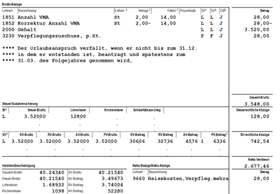

Der Prozess sieht folgendermaßen aus:
Der Mandant meldet über taxmaro die Anzahl der abzurechnenden VMA, z. B. 4.
Auf dem Stücklohn 1851 kommen dann 4 "Stück" an. Die werden mit dem Stücklohn von je 14 EUR gerechnet.
Diese 14 Euro werden an die LA 9660 und die LA 3230 übergeben. Damit kommen die richtigen Werte auf der BNR an.
Da der Stücklohn 1851 aber auf der BNR mit 56 Euro auftaucht, nutzen wir die Folge-LA 1852, die den Wert von 1851 mit negativem VZ auf die BNR übernimmt.
Damit tauchen auf der BNR die LA 1851 positiv und 1852 negativ auf, die damit in Summe keine Auswirkung haben. Ist nicht mein Traumszenario, aber es funktioniert und führt zu den richtigen Ergebnissen.
Die LA 1851 und 1852 haben wir mit dem LA-Kern STU01 neu angelegt.

Bei mir kommt das raus, was rauskommen soll.
Klar ist nicht sexy, dass die LA 1851 und 1852 auf der BNR auftauchen. Das kann ich aber nicht verhindern. Aber die steuerfreien VMA tauchen im Netto-Bereich auf, die steuerpflichtigen VMA im Bruttobereicht und werden da pauschalversteuert und SV-frei behandelt.
