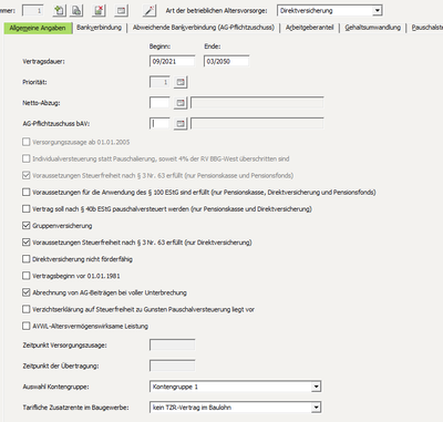

Personaldaten > Entlohnung > Betriebliche Altersversorgung anlegen?

Haben Sie einmal versucht, dies über den Assistenten zur Anlage der BAV einzurichten?

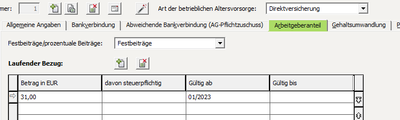

die Abrechnung kann wie geschrieben über den Punkt Entlohnung/betriebl. AV erfolgen. Das Programm nimmt die Daten natürlich an und berechnet auch richtig. Sie benötigen auf jeden Fall die StammLOA 901, geben Sie den Betrag unter Arbeitgeberanteil, dann rechnet alles richtig. Der Betrag erscheint auf der Abrechnung im Bruttoteil, fließt aber nicht ins Gesamtbrutto ein.

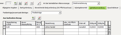

Hallo Herr Lutz,
ja hab ich aber er möchte immer einen Nettoabzug beim AN erfassen und das ist ja falsch.
Gruß Sandra Schwarz

Hallo Frau Schwarz,
dumme Frage - warum buchen Sie denn eine Gehaltsumwandlung wenn es nur ein AG-finanzierte bAV ist? Der arme Computer weiß ja nicht was er machen soll ...
wenn es eine reine AG-finanzierte bAV ist hat bei der Gehaltsumwandlung nix zu stehen. Nehmen Sie das mal raus und versuchen Sie dann bitte eine Probe ...

Über die betriebliche Altersversorgung in Entlohnung ist die Anlage problemlos möglich. Auch bei voller AG Finanzierung .
oder Anlage über den BAV-Assistenten
Erfassung natürlich in diesem Fall nicht in Gehaltsumwandlung
