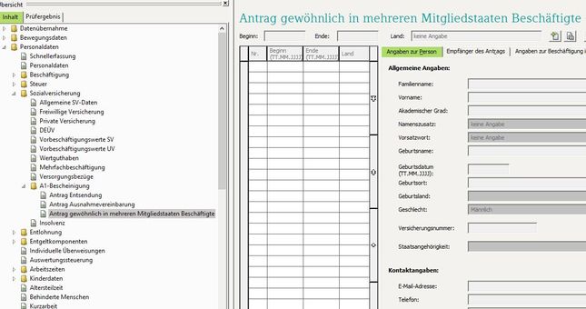

hat schon jemand Erfahrung bei der Antragsstellung A1 für gewöhnlich in mehreren Mitgliedsstaaten Beschäftigten sammeln können?
Ich finde keine Möglichkeit mehrere Staaten auszuwählen, außerdem kann ich beim Empfänger des Antrags nur Krankenkassen auswählen und nicht die GKVA, die ja für solche Anträge zuständig wäre.

Danke. Aber diese Infos kenne ich. Nur müssen die Anträge seit diesem Jahr über Lodas (oder sv-net) gestellt werden. Und mir fehlen in Lodas irgendwie die entsprechenden Auswahlfelder.

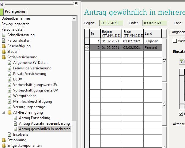

Bei mir findet es sich unter Personaldaten/Sozialversicherung/A1-Bescheinigung/Antrag gewöhnlich in mehreren...
dani
Nachricht 5 von 19
2704 Mal angesehen
Ja, da habe ich es auch gefunden, aber ich kann nicht mehrere Länder auswählen...

Wenn Sie eventuell 2 Anträge mit demselben Zeitraum anlegen, aber mit jeweils den unterschiedlichen Mitgliedsstaaten?

das Vorgehen zur Erstellung eines Antrags für Beschäftigte in mehreren Mitgliedsstaaten finden Sie unter der Dokumentennummer 9241549.
Alle notwendigen Angaben können Sie unter Personaldaten | Sozialversicherung | A1-Bescheinigung | Antrag gewöhnlich in mehreren Mitgliedstaaten Beschäftigte erfassen.

für jeden Mitgliedsstaat muss eine eigene Antragsnummer unter Personaldaten | Sozialversicherung | A1-Bescheinigung | Antrag gewöhnlich in mehreren Mitgliedstaaten Beschäftigte erfasst werden.
Die Zeiträume können sich hierbei überschneiden bzw. auch identisch sein.
Es muss somit für jedes Land ein eigener Antrag gestellt werden.
In Ihrem Fall bedeutet dies, dass zwei A1-Anträge zu erstellen sind.
